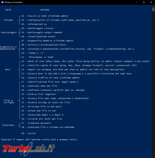

CoverShell: un'interfaccia grafica di PowerShell con strumenti e utilità
Il principale limite della linea di comando (CLI) è quello di avere una usabilità piuttosto limitata per l'utente medio, che non sempre è in grado di interagire con gli script e il terminale. Per ovviare a tale limite, senza rinunciare alle enormi potenzialità della CLI, è possibile, usando Windows Forms, creare delle GUI (interfacce grafiche) con pulsanti, menu, caselle di testo, etc. che agevolano la fruizione di script in PowerShell preimpostati, sempre modificabili e ulteriormente espandibili. [continua..]

Sbaglio o gli script presenti in Helper sono di più di quelli in CoverShell?

Sì, per CoverShell ho scelto di mantenere le funzionalità più utili e collaudate di Helper; credo di aver rinunciato solo all'identificazione di file con il "magic number" (che era relativamente affidabile), alla ricerca di stringa nel testo (non troppo utile, considerati i pochi formati compatibili) e all'avvio della scansione con Defender (lasciando solo il link all'apposita finestra).

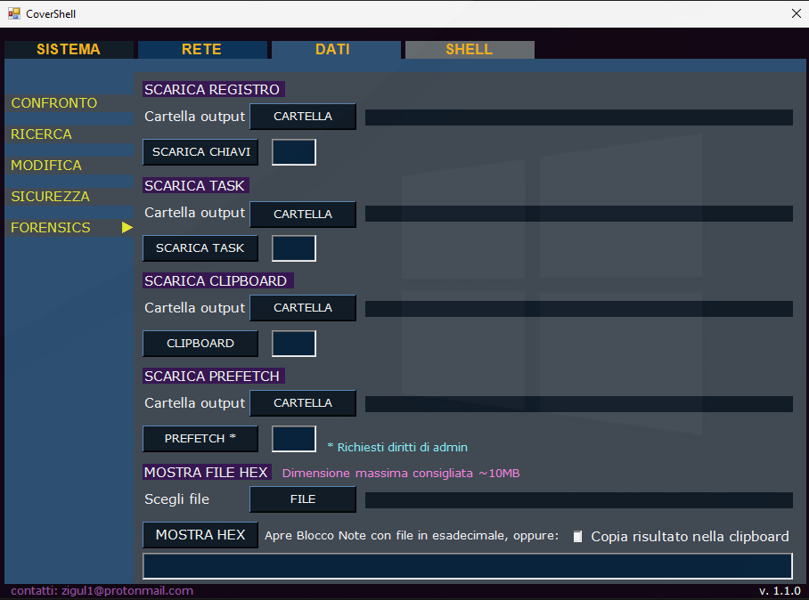

Per chi ha voglia di curiosare, ho rilasciato la versione 1.1.0 di CoverShell (qui su GitHub), in cui, oltre a ripulire un po' il codice, ho aggiunto una sezione di Forensics (parolone, ma non ho trovato di meglio):

Grazie. In giornata dovrei riuscire ad aggiornare l'articolo spiegando un po' meglio il nuovo pannello, eventualmente cancella pure questi ultimi due messaggi.
