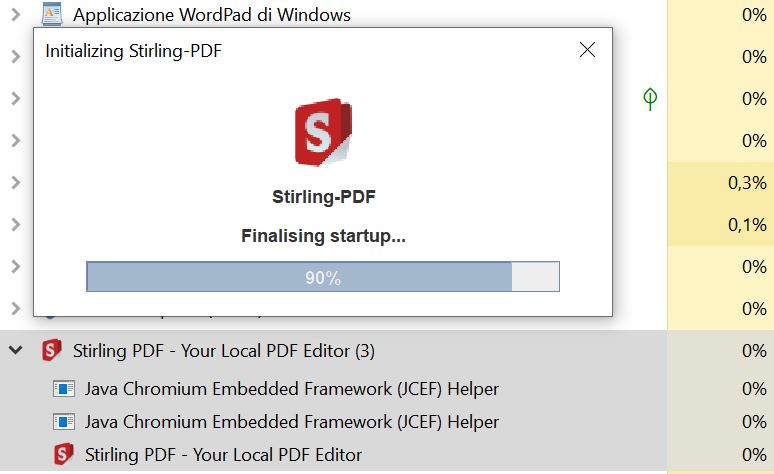

Ok, geazie, ho cancellato i file in download e reinstallato Stirling, ma eseguendolo si blocca al 90% così e lo devo terminare forzatamente:
lo screenshot mostra anche cosa appare in Gestione attività.
Ultime righe in info.log:
2025-01-09 16:21:51,326 INFO s.s.S.SPdfApplication [main] Stirling-PDF Started.
2025-01-09 16:21:51,326 INFO s.s.S.SPdfApplication [main] Navigate to http://localhost:8080
e in debug.log:
[0109/162149.161:WARNING:alloy_main_delegate.cc(559)] Alloy bootstrap is deprecated and will be removed in ~M127. See https://github.com/chromiumembedded/cef/issues/3685
e qui, dopo la chiusura forzata, si aggiunge anche:
[0109/164227.534:ERROR:network_service_instance_impl.cc(600)] Network service crashed, restarting service.
Volevo provare le possibili funzioni di questo Stirling ma mi appare un po' complicato!

megima ha scritto: gio gen 09, 2025 5:10 pm Ok, geazie, ho cancellato i file in download e reinstallato Stirling, ma eseguendolo si blocca al 90% così e lo devo terminare forzatamente:
È un problema noto. Puoi provare (se già non l'hai fatto) a scaricare l'ultima versione dell'installer oppure una versione precedente alla 0.36.3 oppure la versione di test presente nel link precedente.
