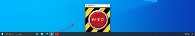

Alcuni macchinari hanno un "bottone di sicurezza", da premere in caso di emergenza e anche "mister Burns" ne ha uno, quindi perché non dovrebbe avere qualcosa di simile anche il nostro sistema operativo? Ad esempio un "panic button", per automatizzare alcune operazioni difensive che possono essere utili se crediamo che improvvisamente un malware stia compromettendo il nostro computer. [continua..]

Molto interessante, sai che ormai mi incuriosisce tutto quello che è legato a powershell, prima di provarlo due domande:
1) Io ho il mio profilo di windows in un disco secondario, se mi va offline cosa succede?
2) Come faccio a far tornare tutto online una volta fatto tutto?
(non ho ancora letto lo script)
1) In configurazioni particolari, credo convenga personalizzare lo script dichiarando i dischi da escludere (riga 93 del codice); onestamente non so esattamente cosa potrebbe succedere nel tuo caso: la creazione in Documenti della cartella "Panic" e il salvataggio dei log avvengono prima della disconnessione dei dischi, quindi fin lì non dovrebbero esserci problemi; poi la disconnessioni dalle reti e il riavvio dovrebbero essere abbastanza rapidi (e senza coinvolgere troppo il profilo utente, salvo la sua irreperibilità non mandi istantaneamente in crash il sistema, prima che venga eseguito il comando di riavvio al BIOS).
Per dirlo in sintesi: al posto tuo non userei NoPanic prima di essermi accertato che tenga online il disco dove c'è il profilo Windows (per farlo, basta "commentare" con "#" tutti gli altri comandi eseguiti dal pulsante, tranne quelli che riguardano i dischi e modificare il codice in modo che metta offline il disco X tenendo online il disco Y, dove sia X che Y sono "periferiche cavia" senza il tuo profilo).
2) qui potrebbero esserci problemi più consistenti: riavviando il PC, essendo offline il disco in cui è salvato il profilo, non credo che Windows mancherà di fartelo notare (quali siano le conseguenze, non riesco a prevederlo). In una configurazione standard, è sufficiente rimettere online i dischi secondari da Gestione Dischi e riattivare manualmente le connessioni alle reti; sono procedure che ha senso fare a mano dopo una possibile infezione, in modo da lasciare all'utente (o al tecnico) il tempo di controllare ulteriormente che non ci siano "residui spiacevoli", prima di ripristinare l'accesso agli altri dischi e di riconnettersi alle reti (domestiche, aziendali o internet che sia).

Interessante! Si potrebbe aggiungere un opzione per programmare l'esecuzione dello script, ad esempio, alla rimozione di una chiavetta USB In questo modo si potrebbero ridurre le attivazioni accidentali (anche se il pulsante è piuttosto visibile!) anche se il top sarebbe farlo fuzionare con un... hardware dedicato
Le attivazioni accidentali dovrebbero essere poco probabili, se si tiene solo il collegamento sul desktop o sulla barra; se invece il pulsantone viene ad esempio tenuto sempre già "caricato" sul desktop, allora bisogna giustamente fare attenzione a dove si clicca. Per l'attivazione allo scollegarsi di una USB, bisognerebbe avere uno script che monitora le connessioni USB (comunque fattibile), anche se non mi è ben chiaro lo scenario d'uso a cui ti riferisci (intendi che quando viene disconnessa una USB, l'utente ha la possibilità di usare subito il "panic button"?).
Ammetto che l'hardware dedicato è una grossa tentazione, e magari in qualche ufficio sarebbe persino una buona idea...
Zigul ha scritto: ↑mar mar 25, 2025 11:34 am
Pensavo al momento della disconnessione più come al click sul pulsante, per eseguire tutte le operazioni di "messa in sicurezza".
