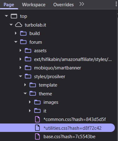

Il file "utilities.css?hash=d8f72c42"
contiene la classe
Codice: Seleziona tutto
.hidden {
	display: none;
a cui fa riferifmento "Collegamenti Rapidi"
risultando quindi nascosto. Questa classe non viene applicata se si apre la pagina in Windows.
Disabilitando manualmente "hidden" (sempre in DevTools), il collegamento compare, ma senza drop-down (che forse va riabilitato a parte o ormai non è disponibile perché non è stato scaricato).
Nella simulazione MAC, "FAQ" è settato con <li data-last-responsive="true">, mentre in Windows è <li data-skip-responsive="true">; potrebbe essere che quel "last" impedisce ai due elementi successivi della lista (ossia proprio "Login" e "Iscriviti") di essere visualizzati? Domanda da ignorante in materia, ovviamente.
