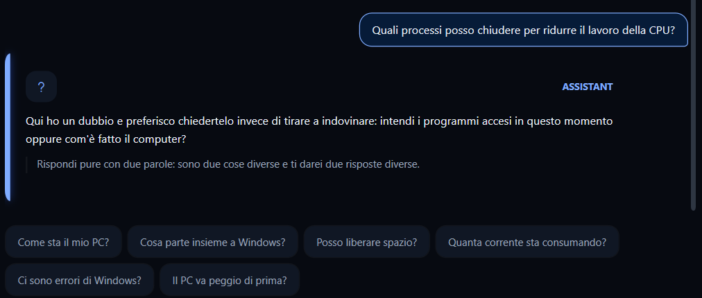

Io rivedrei pesantemente questa parte, capisco cosa intendi dire, ma la signora Brambilla di Vimodrone ci riuscirebbe? :)

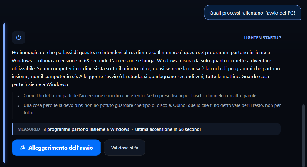

4) se seleziono Alleggerire l'avvio, Controllo e salute, Proteggere i dati, mi mostra la schermata nera a destra, lo renderei non cliccabile a questo punto. Così è una voce inutile.

Nel punto 4 esattamente dove vedi la schermata nera?

Fa così, però non è che lo faccia sempre è quello che non capisco. Basta chiudere e riaprire il programma e torna normale.
Prima me lo faceva sulle tre voci che avevo indicato ora solo su questa.

Perfetto allora credo di aver capito, se ogni tanto lo fa ma non sempre è quasi sicuramente un problema di render dell’interfaccia, indago

Adesso credo di aver capito, clicchi sulla prima voce madre e compare, passi su quelle sotto e ci sono, torni sulla prima voce ed è nera.

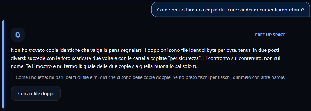

- alcune domande semplici fatte all'assistente AI ottengono risposte un po' deludenti:
mentre altre risposte si limitano a rimandare a funzioni del programma, senza fornire all'utente i dati richiesti (in questo caso dei nomi di processo):
oppure l'assistente sembra andare un po' "fuori tema":
Ho fatto poche prove, quindi è solo un'impressione estemporanea, ma rispetto alle risposte prima di scaricare Qwen, non ho notato un sensibile miglioramento nella qualità delle risposte dell'assistente AI.
