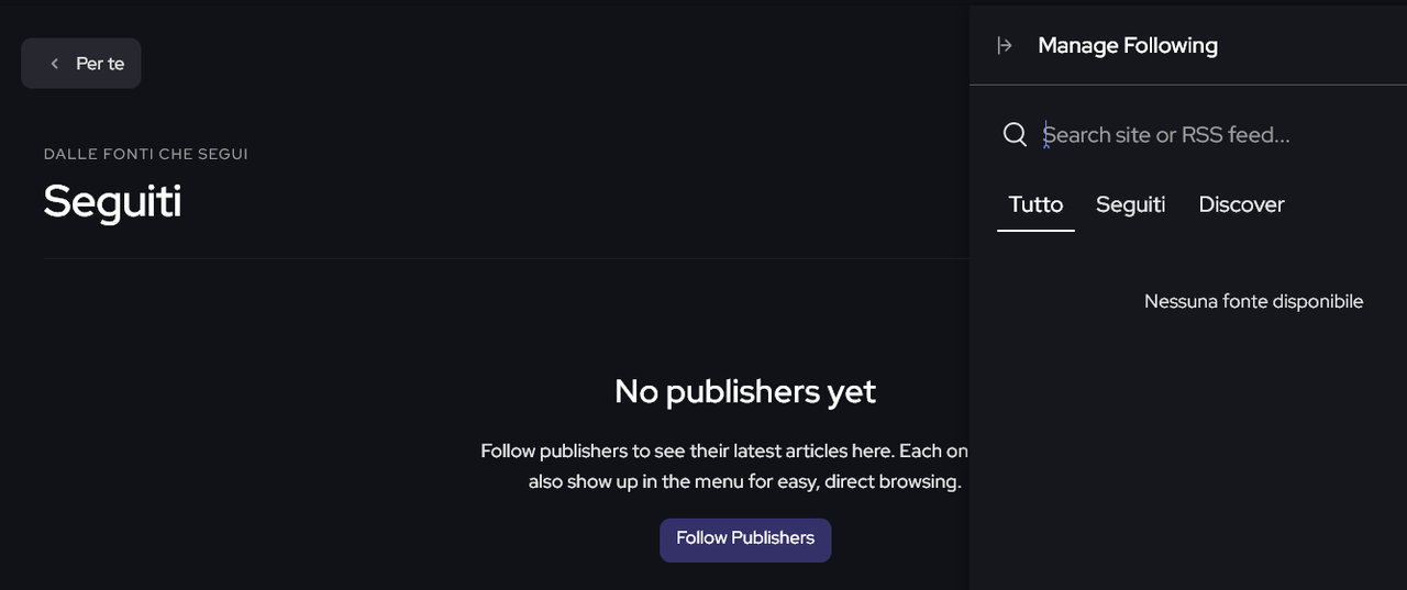

La sezione per inserire gli indirizzi dei feed da seguire, nel mio caso, non funziona; probabilmente perché il dispositivo non ha i requisiti per scaricare l'AI locale che gestisce i feed (oppure è semplicemente un bug?). L'interfaccia è questa:

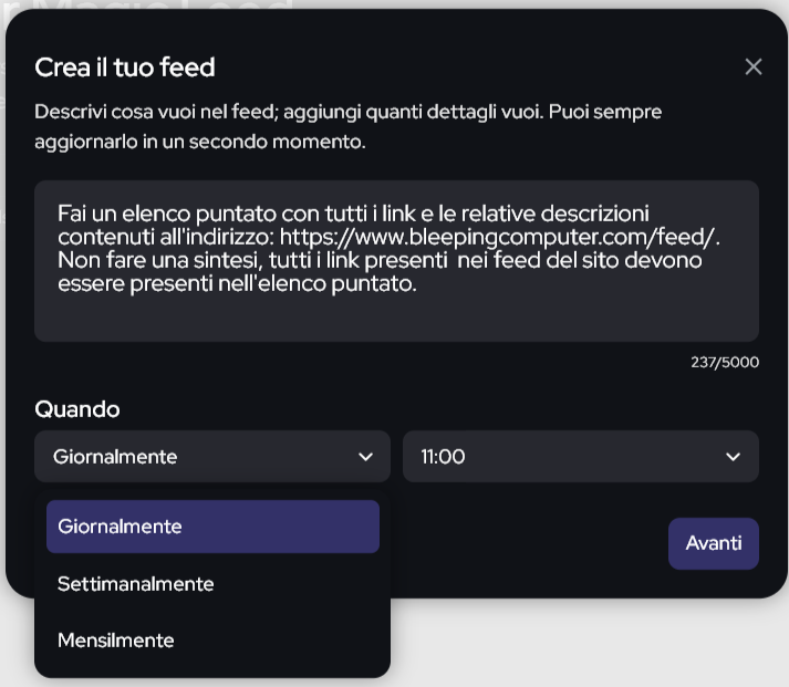

Per aggirare il problema, si può provare a creare un feed personalizzato in cui si chiede di prelevare le informazioni da un indirizzo; qualcosa del genere:
ma il risultato è stato che dei 16 articoli del feed originale ne risultano citati solo 8 in quello di Neo. Anche provando a cambiare sito e prompt non ci sono stati miglioramenti, manca sempre qualche notizia (almeno nelle mie prove).
