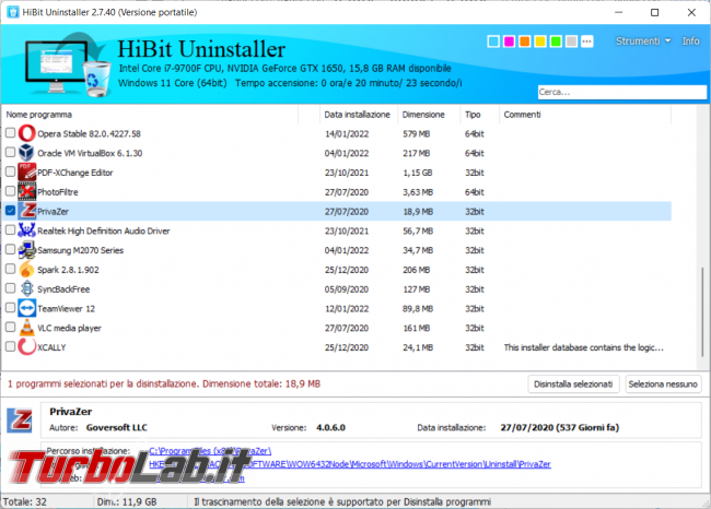

HiBit Uninstaller, come fare la manutenzione completa del sistema operativo con un solo programma
Hibit Uninstaller, dal nome, sembra essere il “solito” disinstallatore di programmi, come Revo uninstaller, Iobit Uninstaller o Bulk Crap Uninstaller, quando però si apre il menu Strumenti si scoprono tante altre utility per la manutenzione del sistema operativo, dalla pulizia del registro e dei file inutili, alla rimozione delle app di Windows o dei programmi/servizi in esecuzione automatica e tante altre cose, il tutto in un programma disponibile anche in versione portable. [continua..]

Ho in parte cambiato idea su questa suite, che ha almeno quattro vantaggi: è portabile, è leggera, è priva di adware e non fa danni.
Certo, i miei riferimenti rimangono altri programmi, ugualmente affidabili, free e portabili.
