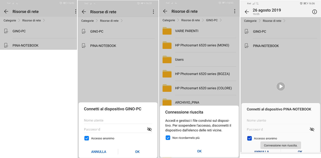

Ho la seguente configurazione:
- PC desktop con Win7, collegato in LAN al router TIM
- Notebook Acer con Win10, collegato in Wi-Fi (sia in 2.4 che in 5 Ghz) al router TIM
- Smartphone Huawei P30 Lite, collegato in Wi-Fi (sia in 2.4 che in 5 Ghz) al router TIM
Premetto che i due pc si vedono regolarmente in rete e che le condivisioni avanzate di rete sono settate allo stesso modo su entrambi i pc.
Sul Huawei P30 Lite, tramite l'app integrata "Gestione file", sezione "Categorie" e voce "Risorse di rete" vedo visualizzati entrambi i pc (GINO-PC e PINA-NOTEBOOK).
Se clicco su GINO-PC e setto l'accesso anonimo (non avendo credenziali di accesso) e clicco su OK il cell si collega al PC e posso visualizzarne il contenuto.
Se clicco su PINA-NOTEBOOK e setto l'accesso anonimo (non avendo credenziali di accesso) e clicco su OK il cell NON si collega al notebook e da l'errore "Connessione non riuscita".
Come mai?
Ho contattato l'assistenza Huawei che mi ha detto che non essendoci nessuna particolare configurazione sul cell. pensano che forse il problema è nei settaggi sul notebook o qualche incompatibilità tra Android e Win10 in fatto di connessioni di rete.
Potete aiutarmi voi a risolvere il problema?

Da sinistra a destra
prima image > schermata risorse di rete
seconda image > modalità accesso anonimo al PC desktop con Win7 collegato in LAN
terza image > connessione riuscita al PC desktop con Win7 collegato in LAN
quarta image > modalità accesso anonimo al Notebook con Win10 collegato in WIFI, connessione NON riuscita.
Pensate sia risolvibile?

luipez ha scritto: mer set 11, 2019 2:02 pm Pensate sia risolvibile?
Hai provato a collegare il notebook in lan, e non in wi-fi, per vedere se cambia qualcosa?

Fatto. NON si connette

Direi che c'è qualcosa di diverso nella configurazione delle condivisioni fra i due PC. Non è che, magari, su uno hai abilitato SMB 1.0 mentre sull'altro è disabilitato?
Inoltre: su Visualizzatore eventi trovi qualche messaggio quando la connessione da telefono fallisce?

Come posso verificare ed eventualmente abilitare SMB sul Win10?
Comunque i due PC/Notebook si vedono regolarmente fra di loro.

ooglando ho trovato come verificare SMB.
in questa image il prima:
in questa image ho attivato la terza voce,
Ho riavviato il notebook e adesso funziona
Grazie comunque.

Occhio solo che Microsoft ha disattivato SMBv1 di default perché era stata rilevata una vulnerabilità critica https://turbolab.it/sicurezza-13/wannac ... rnati-1293
