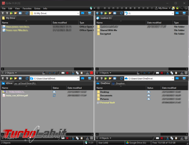

Q-Dir, disponibile anche in versione portabile e anche in italiano, è uno dei file manager alternativi al classico File Explorer di Windows. Soprattutto se non avete intenzione di adottare un altro file manager per l'uso quotidiano, Q-Dir può diventare un utile alleato se abbinato ad uno specifico contesto d'uso, come ad esempio la gestione di molteplici cloud o l'utilizzo in parallelo di differenti cartelle di lavoro, senza dover passare da una finestra all'altra o affiancarle, alla ricerca di quel file che non ci ricordiamo esattamente dov'è, oppure per controllare ad occhio se due cartelle hanno file in comune. Oltre alle numerose personalizzazioni e integrazioni disponibili, il vantaggio più vistoso offerto da Q-Dir è infatti quello di poter affiancare 4 finestre di navigazione all'interno di un'unica finestra, con ognuna delle quattro che resta navigabile e fruibile indipendentemente. [continua..]

Secondo me hai centrato il punto: Q-Dir è veramente utile in uno specifico contesto d'uso, cioè quello in cui si abbia la necessità di visualizzare contemporaneamente più di due pannelli. Va detto che Q-Dir non è un file manager ortodosso, cioè non deriva dal vecchio Norton Commander l'impostazione a due pannelli affiancati, anche se si può ottenere anche quella visualizzazione cambiando il layout. Ma soprattutto non lavora come un file manager ortodosso, non ne ha i comandi, che derivano da quelli classici di Explorer (e in molti casi si appoggiano proprio sul file manager di Windows con l'apertura del menu contestuale con il clic destro del mouse): niente sincronizzazione rapida dei file fra due cartelle, nessun comando per spostare rapidamente un file da una destinazione all'altra (solo drag and drop oppure cut and paste servendosi del menu contestuale di Windows), niente multirinomina, niente compressione e decompressione dei file se non si ha l'archiviatore installato, niente verifica dell'hash e così via. In compenso, limitatamente all'uso specifico di cui hai riferito, può rivelarsi un alleato molto prezioso, perché è semplice da usare ed è fatto bene.

In realtà non è richiesta una compatibilità "strutturale", l'importante è che il cloud si presenti come un drive "sfogliabile" da Windows Explorer. Ad esempio se si accede al cloud tramite browser, e non tramite un'applicazione desktop, Q-Dir non può essere usato come proposto, essendo un file explorer in locale. Non servono programmi aggiuntivi o particolari configurazioni, se non quella citata "Usa ultima visualizzazione". Le principali differenze nell'uso rispetto ad Explorer sono i quadranti multipli e la memorizzazione dei molteplici percorsi; consente una maggiore personalizzazione grafica, ma a mio avviso è un aspetto che non vale la pena approfondire.
