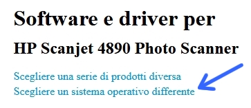

Perdonami, probabilmente non ho capito io; comunque ci provo.
Seguendo il collegamento da te indicato, hai la possibilità poi di "Scegliere un sistema operativo differente" e, selezionando Windows, puoi intercettare Windows 7 e Vista (rispettivamente ed entrambi 32 e 64 bit). Nel caso di 7 devi comunque fare riferimento a software e driver per Vista.
Allego due screenshot.

:grazie Matilda12 per il tuo intervento.
La pagina corrispondente al mio link mi seleziona automaticamente la versione Win 7 (64bit) che è quella corretta.
Poi cliccando sul link "Install Vista scan software on a Windows 7 computer using the Program Compatibility feature in Windows (c03129972) (in inglese)" mi apre questa pagina: http://h20000.www2.hp.com/bizsupport/Te ... =c03129972 dove non c'è nulla.
Per questo chiedevo dove poter reperire l'applicazione e i driver.

Ping ha scritto: ven nov 20, 2020 9:19 pm Poi cliccando sul link "Install Vista scan software on a Windows 7 computer using the Program Compatibility feature in Windows (c03129972) (in inglese)" mi apre questa pagina: http://h20000.www2.hp.com/bizsupport/Te ... =c03129972 dove non c'è nulla.
Non seguire il link sotto la sezione di Windows 7 64 bit; piuttosto punta direttamente a Windows Vista 64 bit. Così facendo potrai prelevare il "Software e driver per HP Scanjet con funzionalità complete" (versione 9). QUI per il collegamento diretto.

Direi che gli aggiornamenti automatici di windows saranno da rifare.
Ping
Messaggi: 808
Iscritto il: lun feb 16, 2015 11:01 am
Has thanked: 44 times
Been thanked: 5 times
Re: Occhio a Veuscan e ripristino scanner
Messaggio da Ping »
crazy.cat ha scritto: lun nov 23, 2020 7:40 pm Direi che gli aggiornamenti automatici di windows saranno da rifare.
Premesso che sono un semplice utente di pc e non un sistemista, cosa significa?
Mi vedrò ripristinato il paccetto HP Solution center anche se lo ho disinstallato? :)
O rischio di non riuscire più ad usare il pc per il resto dei miei giorni? :frightened
Ping
Messaggi: 808
Messaggio da Ping »
Installato NAPS2 senza nessuna difficoltà.
Prima prova di scansione di un documento salvato in PDF, tutto bene.
Tempo permettendo, nei prossimi giorni me lo guarderò un pò meglio.
Ad ogni modo, preferirei poter riutilizzare il pacchetto HP che conosco già perché lo uso da diversi anni.
